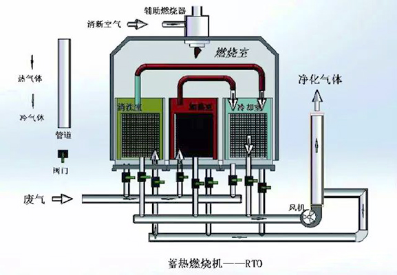

RTO設備,即蓄熱式燃燒設備,是有機廢氣VOCs處理的一種新技術。RTO設備適用于中低風量、中高濃度、成分復雜的有機廢氣的處理,處理效率高,達到98%,運行穩(wěn)定,受到地方環(huán)保部門的熱捧。但是,處理易燃易爆有機廢氣的時候,也存在一些安全問題,比如RTO設備失火、RTO設備爆炸。因此,在使用RTO設備處理有機廢氣的時候,必須對RTO的安全問題給予高度的重視,防患于未然。

為了防止RTO設備安全事故的發(fā)生、降低事故損失,環(huán)保單位在進行RTO設計時必須把安全問題放在第一位,常見的措施歸納為以下幾點:
(1)設計人員要了解客戶的工藝,明確工藝過程中有機廢氣排放特點及可能存在的突發(fā)因素。
(2)嚴格控制RTO設備進口有機廢氣的濃度,將其控制在一個安全的水平,這是預防爆炸的一個根本的措施。
RTO設備有一個點火源,如果進口濃度超過爆炸下限,即使用了防爆風機、管道采用了防靜電都無濟于事。有機物的爆炸下限隨著氣體溫度的升高會大幅降低,同時由于化工企業(yè)有機廢氣的突發(fā)性排放,入口濃度必須遠低于爆炸下限。
主要措施有:
①廢氣入口及必要的廢氣支路入口處安裝濃度監(jiān)測儀;
②對于高濃度廢氣,RTO設備入口加稀釋風閥;
③廢氣入口加緩沖罐,緩沖罐的體積要設計得當;
④濃度監(jiān)測儀、稀釋風閥、RTO設備風機等儀器設備之間的連鎖控制,對突發(fā)問題第一時間做出正確的動作。
(3)為了降低安全事故造成的損失,一般有如下措施:
①在RTO設備入口處加阻火器,防止回火;
②在燃燒室、緩沖罐、管道拐彎處加泄爆片;
③在設備附近設置一些消防設施。
