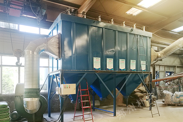

除塵器的運(yùn)行中,如果發(fā)現(xiàn)除塵器的阻力在短時間急劇增加,則表示除塵器發(fā)生問題,應(yīng)進(jìn)行加修、調(diào)整。今天我們就來了解一下除塵器阻力變強(qiáng)之后會對設(shè)備產(chǎn)生哪些影響?
除塵器
1、清洗裝置調(diào)整不良
檢查壓縮空氣的質(zhì)量,是否含有油、水;檢查供氣管道是否暢通;檢查脈沖電磁閥工作是否正常,緊固螺栓是否松動、膜片是否損壞、電磁線圈是否松動;閥芯是否卡住;順序控制儀的設(shè)定是否符合要求,是否有所改變;噴氣支管、文氏管是否安裝準(zhǔn)確;
2、濾袋堵塞
濾袋的堵塞主要原因是過濾速度過大、粉塵過細(xì)、粉塵具有粘性、濾袋清洗不良、濾袋受潮。
如果除塵器運(yùn)行的過濾氣速超過濾袋的設(shè)計標(biāo)準(zhǔn),則極易導(dǎo)致氣流中的微細(xì)粉塵卡住在濾袋纖維內(nèi)部。從而發(fā)生濾袋堵塞。采用覆膜濾料或在濾袋的表面預(yù)覆保護(hù)性粉層,是比較好的方法。
對于粘性大的粉塵,則需要降低過濾氣速,或增大脈沖噴吹的壓力,或采用離線脈沖清洗濾袋的方式,但較好的方法是增加過濾面積,以利降低過濾氣速,延長濾袋的使用壽命。
3、不當(dāng)氣體分布
如果除塵器的進(jìn)口氣體分布不勻,在除塵設(shè)備開機(jī)時會發(fā)生阻力較大,因此,應(yīng)除塵器的進(jìn)氣分布均勻。
